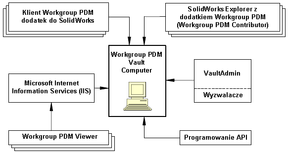

System Workgroup PDM może być zilustrowany w następujący sposób:
- Komputer może zawierać tylko jedną przechowalnię.
- Katalog przechowalni nie może być ukrytym katalogiem ani katalogiem tylko do odczytu.
- Jako aplikacja klienta/serwera, wydajność Workgroup PDM zależy od niezawodności sieci.
- Jeżeli użytkownicy mają dużą ilość dokumentów, wydajność jest lepsza gdy utworzonych jest więcej projektów i podprojektów z mniejszą ilością dokumentów na projekt niż w przypadku przechowywania dokumentów w mniejszej ilości projektów ale z dużą ilością dokumentów na projekt.
