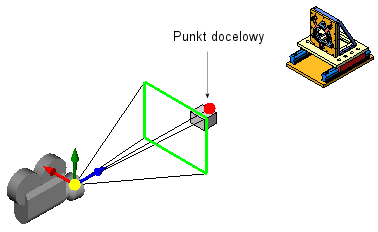

  4. W menedżerze właściwości PropertyManager w części Punkt docelowy, wybrać Cel wg wyboru.
  5. W obszarze graficznym wybrać element szkicu i użyć go, aby przyłączyć Punkt docelowy do sań kamery.
    Można wyśrodkować Pole widzenia poprzez wybranie punktu środkowego elementu linii.
