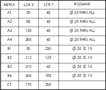

Tworzenie tabeli otworów
  1. Kliknąć Tabela otworów Tool_Hole_Table.gif (pasek narzędzi Tabela) lub Wstaw > Tabele > Tabela otworów.
  2. Skonfigurować opcje w menedżerze właściwości PropertyManager.
  3. W obszarze graficznym wybrać wierzchołek, aby określić Początek układu współrzędnych.
    Zamiast wierzchołka można wybrać oś X i oś Y. Możemy również przeciągnąć bazowy początek układu współrzędnych do innej pozycji po umieszczeniu tabeli.
    Wierzchołek wybrany jako początek układu współrzędnych Krawędzie wybrane jako osi X i Y
  4. Należy wybrać krawędzie otworów lub wybrać ścianę modelu, aby uwzględnić wszystkie pętle w obrębie granicy ściany.
    Jeżeli widok rysunku jest wyświetlony w Przedstawieniu krawędziowym tool_Wireframe_View.png lub Ukryte linie widoczne Tool_Hidden_Lines_Visible_View.png, można wybrać otwory nieprzelotowe na ścianie przeciwnej, aby zawrzeć je w tabeli otworów. Otwory te są oznaczone jako WEWNĘTRZNY.
  5. Aby uwzględnić dodatkowe widoki rysunku w tabeli, należy kliknąć Następny widok w menedżerze właściwości PropertyManager i powtórzyć kroki 3 i 4.
  6. Kliknąć PM_OK.gif.
  7. Jeżeli nie wybrano opcji Przyłącz do punktu zakotwiczenia, kliknąć w obszarze graficznym, aby umieścić tabelę.
    Tabela jest umieszczona na rysunku z notatkami dodanymi obok otworów.
