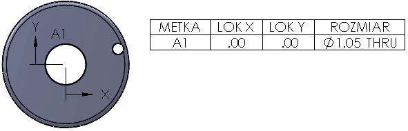

Można użyć tabel otworów, aby automatycznie wygenerować informacje otworu w postaci tabelarycznej. Można utworzyć kolumny dla informacji modelu, takich jak lokalizacja i rozmiar otworu.
Tabele otworów w dokumentach rysunków mierzą pozycje wybranych otworów względem określonego bazowego początku układu współrzędnych. Oprogramowanie oznacza każdy otwór metką, która odpowiada wierszowi w tabeli.
Otwory niekołowe, takie jak prostokąty i szczeliny, są rozpoznawane jako otwory. Tabela wyszczególnia współrzędne X i Y elementów wg ich środków geometrycznych, jednakże należy wprowadzić ich rozmiar.
Otwory które przecinają inne ściany nie są uwzględnione w tabelach otworów ponieważ geometria jest przerwana przez inną operację, tworząc niekompletny otwór. Na przykład:
