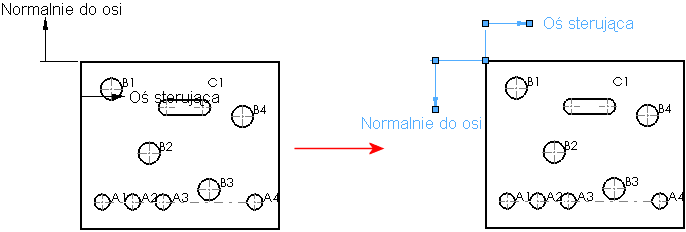

Edytowanie bazowego początku układu współrzędnych
  1. Należy wykonać jedną z poniższych czynności:
    • Wybrać oś w obszarze graficznym a następnie kliknąć Edytuj definicję bazy pomiarowe w menedżerze właściwości PropertyManager Oś tabeli otworów.
    • Kliknąć tabelę otworów prawym przyciskiem myszy w drzewie operacji FeatureManager i wybrać Edytuj operację.
  2. W obszarze graficznym, wybrać wierzchołek lub osi X i Y.
  3. Kliknąć PM_OK.gif.
    Kolumny LOK X i LOK Y zostaną odpowiednio zaktualizowane.
  4. Zmienić rozmiar i pozycję markerów współrzędnych poprzez ich przeciągnięcie.
