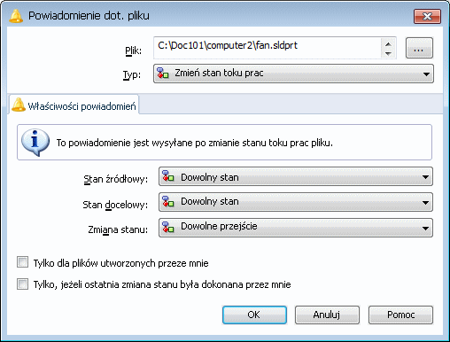

    Pojawi się okno dialogowe Powiadomienie pliku.
    File_notification_db
  3. Dla Typ wybrać typ powiadomienia do utworzenia.
    Karta ta wyświetla elementy sterujące odpowiednie do typu powiadomienia i wiadomość informacyjną opisującą efekt powiadomienia.
  4. Skonfigurować pozostałe elementy sterujące i kliknąć OK.
