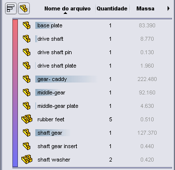

A guia Visualização de montagem
, no painel da árvore do projeto do FeatureManager, contém uma lista de todos os componentes da montagem, inicialmente classificados por nome de arquivo. Há três colunas:
- Nome do arquivo
- Quantidade
- Propriedade (inicialmente Massa)
Clique no cabeçalho de uma coluna para classificar por seu parâmetro.

Exibir/Ocultar barras de valores |
Disponível para propriedades numéricas. Ativa ou desativa as barras de valores. Quando as barras de valores estão ativas, o componente com o valor mais alto tem a barra mais longa. O comprimento das barras pode ser calculado em relação ao componente de maior valor ou a toda a montagem. |

Ativar/Desativar cores
Ativa ou desativa o espectro de cores quando você clica na barra de espectro vertical.
Quando a barra de espectro está ativa, as cores dos componentes na área de gráficos corresponde às cores do espectro, indicando o valor relativo da propriedade de cada componente.
Adicionar controle deslizante
Adiciona um controle deslizantes de cores à barra de espectro quando você clica na área vazia à esquerda da barra vertical.
Você pode mover os controles deslizantes de cores para cima e para baixo para modificar a distribuição de cores no espectro. Clique com o botão direito no controle de uma cor para mudar sua cor ou excluí-lo. Para voltar aos dois controles deslizantes originais, clique com o botão da direita em qualquer controle e clique em Redefinir todos.
