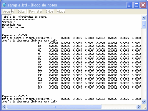

Há dois tipos de tabelas de dobras que podem ser utilizados:
- Um arquivo de texto com a extensão .btl
- Uma planilha do Excel embutida

| Arquivo de texto |
Planilha do Excel |
| Quando se compartilha uma peça com um colega, é necessário compartilhar também a tabela de dobras. |
Nesse caso, a tabela de dobras será automaticamente incluída porque ela está embutida. |
| As tabelas de texto podem ser editadas em vários aplicativos. |
As planilhas do Excel podem ser editadas apenas no Microsoft Excel. |
