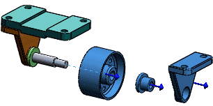

  6. Na área de gráfico, arraste o braço vermelho da tríade e solte-o aproximadamente como indicado:
    A roda, o suporte do eixo, e a bucha são espaçadas automaticamente, como mostrado:
