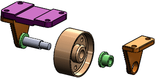

Copiar vistas explodidas
Você pode copiar vistas explodidas de uma configuração e colá-las em outras.
  1. Em cfg_1, Ctrl + selecione as duas vistas explodidas.
  2. Pressione Ctrl + C.
  3. Clique uma vez em cfg_2 para selecionar sem ativar.
  4. Pressione Ctrl + V.
    O ícone de configuração muda deCfgMgr_ExplView_cfg_no_exploded_views.pngpara CfgMgr_ExplView_cfg_with_exploded_views.pngpara indicar que agora a configuração tem vistas explodidas.
  5. Clique duas vezes em cfg_2 para ativar o comando, e clique em EXPAND.gifpara expandir.
    Cópias das duas vistas explodidas são listadas.
    Cada vista explodida na montagem deve ter um nome único.
  6. Clique duas vezes em Cópia de ExplView2 CfgMgr_ExplView.gif.
    A vista explodida é expandida.
