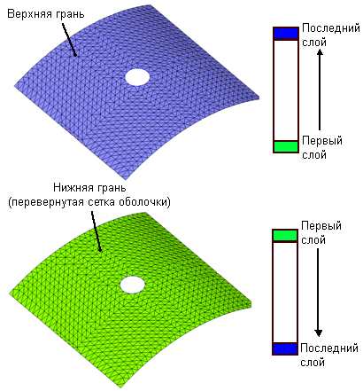

Программа располагает первый слой на нижней поверхности оболочки, а последний слой на верхней поверхности оболочки. Переворот сетка реверсирует последовательность укладки. На изображении ниже нижнюю грань окрашена зеленым (оранжевый цвет по умолчанию).
Переворот последовательности слоев влияет на свойства несимметричных слоистых материалов, но не влияет на свойства симметричных слоистых материалов.
