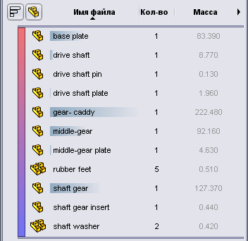

Активация визуализации сборки
Чтобы провести визуализацию сборки, выполните следующие действия.
  1. Выберите Визуализация сборки (панель инструментов Инструменты или вкладка Анализировать в CommandManager) или Инструменты > Визуализация сборки .
    Вкладка Визуализация сборки на панели дерева конструирования FeatureManager содержит список всех компонентов в сборке, изначально отсортированных по имени файла.
  2. Поработайте со списком и выделите цветом модель в графической области с помощью инструментов из вкладки Визуализация сборки .
  3. Сохраните сборку.
    Настройки визуализации сборки будут сохранены. При следующем доступе к визуализации сборки для данной модели сохраненные настройки будут применены к списку и модели в графической области.
  4. В верхней части панели выберите Выход из визуализации.
    Панель закроется, и вкладка будет скрыта. Модель в графической области приобретет свой обычный цвет.
