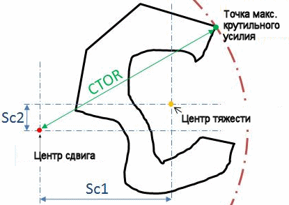

| Расстояние для макс. сдвига (CTOR) |
Максимальное расстояние от центра сдвига сечения до самой удаленной точки на поперечном сечении (радиус описанной окружности с центром в центре сдвига).
 Максимального крутильное усилие при сдвиге рассчитывается следующим образом: t max = ( T / K )* CTOR , где T - приложенный вращающий момент.
