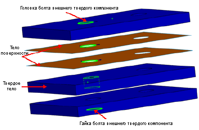

Серия болтов |
Выберите этот параметр для скручивания болтом более 2 деталей. Для нелинейных исследований можно скрутить болтом более двух компонентов.
Выберите цилиндрические поверхности твердых тел или круговые кромки поверхностей оболочки среднего компонента. Для нелинейных исследований, выберите цилиндрическую поверхность твердого тела.
