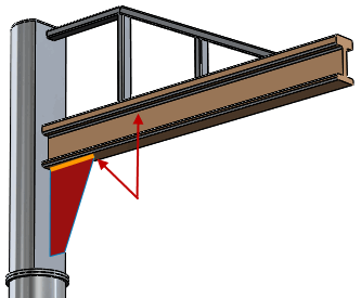

Связывание кромок оболочки тела поверхности или тела из листового металла с балками, которые обычно используются для моделирования соединительных косынок, возможно с помощью определений выбранных вручную наборов контактов.
Эта функция доступна для линейных статических, частотных, линейных динамических исследований и исследований потери устойчивости.
Чтобы создать контакт связывания кромки оболочки с балкой, в окне PropertyManager Наборы контактов в поле Тип выберите Связанные. Для параметра Набор 1 нажмите Балки beam.png и выберите балку в графической области. Для параметра Грани, кромки для Набора 2 PM_Edges_Faces_Features_and_Loops.gif выберите кромку оболочки.
