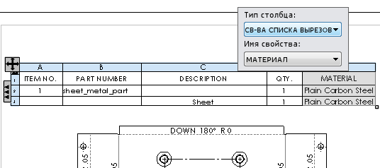

Связь свойства списка вырезов со столбцами таблицы спецификации
Чтобы установить связь свойства списка вырезов со столбцами таблицы спецификации:
  1. В таблице спецификаций выберите столбец.
  2. В всплывающей панели инструментов щелкните Свойства столбца.
  3. Во вкладке Тип столбца выберите СВОЙСТВА СПИСКА ВЫРЕЗОВ.
  4. Во вкладке Имя свойства выберите свойство списка вырезов для связи со столбцом.
  5. Нажмите за пределами таблицы спецификаций.
