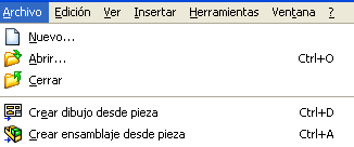

Métodos abreviados del teclado
Los métodos abreviados en SolidWorks son teclas de método abreviado o métodos abreviados de teclado. Puede utilizar un movimiento del ratón como método abreviado para ejecutar un comando, de manera similar a un método abreviado de teclado.
Existen teclas de método abreviado para cada elemento de menú y se indican mediante letras subrayadas. No se pueden personalizar.
  • Para visualizar las letras subrayadas en el menú principal, presione Alt.
  • Para acceder a un menú, presione Alt y la letra subrayada. Por ejemplo Alt+A para el menú Archivo.
  • Para ejecutar un comando, presione la letra subrayada. Por ejemplo Alt+A y después C para cerrar el documento activo.
Los métodos abreviados de teclado son combinaciones de teclas como las que aparecen a la derecha del menú y pueden personalizarse.
