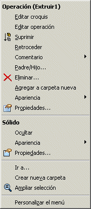

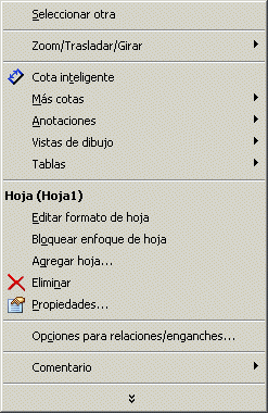

En SolidWorks, se pueden activar los menús sensibles al contexto (o contextuales) al hacer clic con el botón secundario del ratón.
Los menús contextuales están disponibles en la zona de gráficos, para vistas u hojas de dibujo y para los elementos del gestor de diseño del FeatureManager, por ejemplo.
Al seleccionar elementos en la zona de gráficos o en el gestor de diseño del FeatureManager, aparecen estas barras de herramientas para acceder a acciones que se realizan con frecuencia para ese contexto.
En la zona de gráficos de un documento de pieza nuevo En la zona de gráficos de un dibujo nuevo Una operación en el gestor de diseño del FeatureManager
