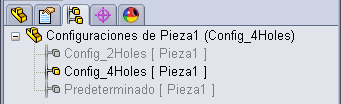

ConfigurationManager
El ConfigurationManager es una forma de crear, seleccionar y ver múltiples configuraciones de piezas y ensamblajes.
