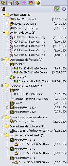

Puede ver cómo la herramienta Costing categoriza las operaciones de mecanizado necesarias y puede modificar las operaciones desde el CostingManager, situado en el lado izquierdo de la ventana del software SolidWorks.

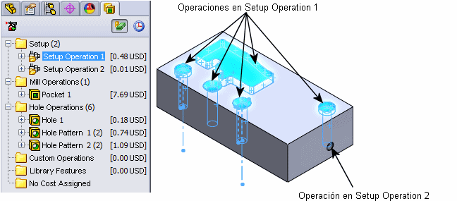

La carpeta Configuración FM_folder.gif contiene los costes asociados con las configuraciones de fabricación, por ejemplo, la configuración de las máquinas para ejecutar un lote de piezas. Cada operación de fabricación de la pieza requiere un coste de configuración. Los costes de configuración dependen del tiempo necesario para configurar la pieza en las máquinas. El coste de configuración incluye el coste de la máquina por hora, ya que la máquina no podrá utilizarse durante la configuración, y el coste de la mano de obra para configurar la pieza. Si el coste de configuración se encuentra en la plantilla de mecanización, será reconocido por la herramienta Costing.
La carpeta Configuración FM_folder.gif puede tener definidos los costes de configuración en la plantilla para operaciones de biblioteca u operaciones personalizadas. La carpeta también agrupa todos los costes de configuración de corte, fresado y taladrado en las operaciones de configuración correspondientes. Para los costes de configuración de corte, fresado y taladrado, se asume un 5% genérico del coste total de la operación, que es la cantidad de tiempo necesaria para quitar el material para esta operación multiplicado por el coste de la mano de obra y el de la máquina.
Por ejemplo, si hay una cajera en la cara superior de la pieza que hay que fresar, la cajera se lista en la carpeta Operaciones de fresado FM_folder.gif y su configuración se lista en una carpeta de Operación de configuración setup_operation_folder.gif en la carpeta Configuración FM_folder.gif. Todas las operaciones que comparten la misma dirección de operación se colocan en la misma carpeta de Operación de configuración setup_operation_folder.gif. Por ejemplo, una cajera y un taladro en la cara superior se encuentran en una carpeta de Operación de configuración setup_operation_folder.gif, mientras que una operación de revestimiento y un taladro en la cara derecha se agruparán en otra carpeta de Operación de configuración setup_operation_folder.gif.
El coste de configuración se indica por pieza.
Puede arrastrar y colocar costes de configuración individuales correspondientes a diferentes operaciones de configuración en la carpeta Configuración FM_folder.gif, o puede colocarlos en nuevas operaciones de configuración.

La carpeta Contorno de corte FM_folder.gif contiene:
  • el número de cortes necesarios para la pieza
  • el método de corte que se usará
  • el coste de cada corte
El coste de cada corte se calcula según la fórmula:
Coste = Longitud de corte * Coste por longitud de unidad en la plantilla de mecanización
Expanda la carpeta Contorno de corte FM_folder.gif y sitúe el cursor sobre un contorno de corte FM_costing_cut_path.gif para ver cómo se calcula el coste. Seleccione un contorno de corte para resaltar la geometría del modelo.

La carpeta Operaciones de fresado FM_folder.gif contiene operaciones como fresado de cajera, cara y chaflán.
Las operaciones de fresado se calculan usando una tasa de eliminación de material (Material Removal Rate, MRR). Expanda la carpeta Operaciones de fresado FM_folder.gif y sitúe el cursor sobre una operación de fresado para ver cómo se calcula el coste. Seleccione una operación de fresado para resaltar la geometría del modelo.

Operaciones de taladro
La carpeta Operaciones de taladro FM_folder.gif contiene las operaciones de taladrado y roscado necesarias para crear taladros. Los tamaños de taladrado y roscado apropiados se seleccionan de la plantilla de mecanización para ajustar mejor los taladros en la pieza. Si los tamaños apropiados de taladro y roscado no se encuentran en la plantilla, aparecerá un icono de advertencia CM_warning_exlamation_point.gif. Puede corregir la advertencia editando la plantilla de mecanización y agregando los tamaños apropiados de taladro y rosca.
Las operaciones de taladro se calculan usando una tasa de eliminación de material (Material Removal Rate, MRR) para taladrado y roscado. Expanda la carpeta Operaciones de taladro FM_folder.gif y sitúe el cursor sobre una operación de taladro para ver cómo se calcula el coste. Seleccione una operación de taladro para resaltar la geometría del modelo.

La carpeta Operaciones personalizadas FM_folder.gif contiene cualquier operación que no sea reconocida automáticamente por la herramienta Costing. Se puede calcular el coste de una operación personalizada como coste asociado a toda la pieza, al peso de la pieza, a caras específicas de la pieza, a las aristas de la pieza, a una operación de un solo golpe o al tiempo.
Por ejemplo, si hay que pintar la pieza, pude asignar un coste para pintar toda la pieza o caras específicas de una pieza. Si está pintando caras específicas, incluya un coste por área, como por ejemplo, dólares por pulgada cuadrada para pintar la pieza.

Operaciones de biblioteca
La carpeta Operaciones de biblioteca FM_folder.gif contiene todas las operaciones de biblioteca de la pieza. El coste de cada elemento se calcula como el coste por operación, tal y como se define en la plantilla de mecanización.
Sitúe el cursor sobre una operación de biblioteca FM_costing_library_features.gif para ver la ecuación utilizada para calcular el coste.
No hay un coste asignado
La carpeta No hay un coste asignado FM_folder.gif contiene operaciones que:
  • no son reconocidas por la herramienta Costing
  • no están definidas en la plantilla de mecanización
  • tienen coste cero
Si establece como cero un coste de operación, la operación pasará a esta carpeta. Si asigna un coste a una operación en la carpeta No hay un coste asignado FM_folder.gif, la operación pasará a la carpeta apropiada y aparecerá en cursiva con un asterisco que indique un cambio. Si una operación a la que ha asignado un coste no es un contorno de corte, una operación de fresado, una operación de taladro o una operación de biblioteca, entonces dicha operación se asignará a la carpeta Operaciones personalizadas FM_folder.gif.
