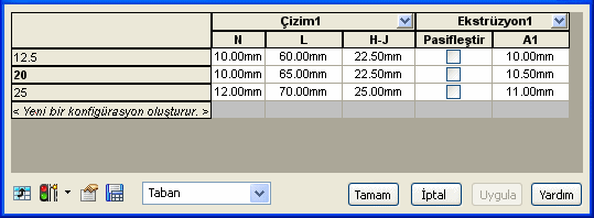

Konfigürasyonları Değiştir iletişim kutusu, parçalarda ve montajlarda ortak konfigüre edilen parametreler için konfigürasyonlar oluşturabileceğiniz ve düzenleyebileceğiniz bir tablo sunar.
İşlemler
Aşağıdaki işlemleri
Konfigürasyonları Değiştir iletişim kutusunda gerçekleştirebilirsiniz:
- Konfigürasyonlar ekleyin, silin veya yeniden adlandırın.
- Konfigürasyona özgü uyarlanmış özellikler oluşturun, düzenleyin ve silin.
- Unsurları ve ölçümlendirmeleri yeniden adlandırın.
- Parametrelerin biçimlendirmelerini kaldırın, bu da etkin konfigürasyonun değerini tüm konfigürasyonlara uygular.

Tablo ile Çalışma
Bu tabloyu şu şekilde manipüle edebilirsiniz:
- Unsur parametreleri ekleme ve kaldırma
- Hangi konfigürasyonun etkin olacağını değiştirme
- Sütunları yeniden düzenleme
Gelecekte başvurmak veya düzenlemek için tablonun birden fazla görünümünü adlandırabilir ve kaydedebilirsiniz.
