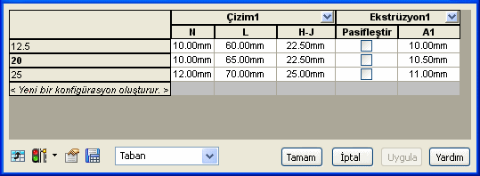

Konfigürasyonları Değiştir iletişim kutusu, parçalarda ve montajlarda ortak konfigüre edilen parametreler için konfigürasyonlar oluşturabileceğiniz ve düzenleyebileceğiniz bir tablo sunar.
Alternatif olarak, konfigürasyonları manuel olarak veya bir tasarım tablosu ile oluşturabilir veya düzenleyebilirsiniz.
İşlemler
Aşağıdaki işlemleri Konfigürasyonları Değiştir iletişim kutusunda gerçekleştirebilirsiniz:
  • Konfigürasyonlar ekleyin, silin veya yeniden adlandırın.
  • Konfigürasyona özgü uyarlanmış özellikler oluşturun, düzenleyin ve silin.
  • Unsurları ve ölçümlendirmeleri yeniden adlandırın.
  • Parametrelerin biçimlendirmelerini kaldırın, bu da etkin konfigürasyonun değerini tüm konfigürasyonlara uygular.
Parçalarda, şunları konfigüre edebilirsiniz:
  • Unsurlar ve çizimlerdeki ölçümlendirmeler
  • Unsurlar ve çizimlerin bastırılma durumları
  • Malzeme
  • Uyarlanmış özellikler
Montajlarda, şunları konfigüre edebilirsiniz:
  • Kullanılacak bileşen konfigürasyonları
  • Montaj unsurları ve montaj ilişkileri ölçümlendirmeleri
  • Bileşenlerin, montaj unsurlarının ve montaj ilişkilerinin bastırılma durumları
Tablo ile Çalışma
Bu tabloyu şu şekilde manipüle edebilirsiniz:
  • Unsur parametreleri ekleme ve kaldırma
  • Hangi konfigürasyonun etkin olacağını değiştirme
  • Sütunları yeniden düzenleme
Gelecekte başvurmak veya düzenlemek için tablonun birden fazla görünümünü adlandırabilir ve kaydedebilirsiniz.
Tablolar, ConfigurationManager sekmesindeki Tablolar klasörüne kaydedilir.
