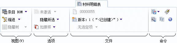

材料明细表 选项卡为选定的条目显示条目材料明细表(此表与条目结构相对应)以及命名的材料明细表。
有关详细信息,请参阅材料明细表。 下图将显示项目的材料明细表选项卡。 您也可从 材料明细表 选项卡查看其他 BOM 类型;请参阅 SOLIDWORKS Enterprise PDM 文件资源管理器帮助

BOM_UI_BOM_control 材料明细表 选取一个条目材料明细表模板(默认为条目材料明细表)或命名的材料明细表。 模板定义材料明细表列。 材料明细表模板从管理工具进行管理。
BOM_UI_Indented_control2 材料明细表视图 选择如何显示材料明细表内容:
  • 缩进以层次视图显示所有条目。
  • 仅限零件只显示在平坦视图中无子条目的条目。 一个以上父条目所参考的条目的数量自动累积。
  • 仅限顶层仅显示顶层条目。
BOM_UI_Show_tree_control 树形视图 不受条目材料明细表支持。
针对计算的 BOM,切换 BOM 树窗格的显示。
选项
BOM_UI_Not_Activated_control 激活 选定以使材料明细表在材料明细表视图中可见。
BOM_UI_Show_selected_control 选定文件 在材料明细表文件列表中显示或隐藏选定的顶层文件。
BOM_UI_As_Built_control 参考引用的版本 指明的零部件版本是装配体创建时的版本还是零部件的最新版本。
文件
源文件 (只读)针对项目 BOM 的项目 ID。
对于计算的 BOM,装配体或工程图文件名称。
文件版本 针对条目材料明细表,选取要为之显示材料明细表的条目版本。 针对命名的材料明细表,显示关联条目的版本。
在命名的材料明细表中,如果文本栏区末尾的更新源版本图标显示为 ,则有更新的源条目版本存在,您可更新命名的材料明细表与之匹配。 如果显示为 ,则命名的材料明细表基于条目的最新版本。
对于计算的 BOM,使您可以选择用于显示 BOM 的源文件版本。
配置 不受条目材料明细表支持。
对于计算的 BOM,使您可以选择用于显示 BOM 的源文件配置。
命令
BOM_UI_Save_BOM 保存 选择以下项之一:
  • 保存 - 保存 BOM。
  • 另存为 CSV 文件 - 生成由逗号分隔的数值 (CSV) 文件。
  • 另存为 BOM - 创建命名的 BOM。
BOM_UI_Open_as_CSV_file 打开为 CSV 在 Excel 中将材料明细表打开为 CSV 文件。
搜索 搜索材料明细表中的文本字符串。
比较 更改材料明细表选项卡布局以便选择另一个材料明细表进行比较。
BOM_UI_Switch_View 切换视图 不受条目材料明细表支持。
在文件夹包含激活或已命名的材料明细表时可用。
允许您转换到材料明细表视图,该视图窗格右上区域列出了文件夹中已命名和激活的材料明细表。
筛选 仅指定的 BOM。
打开 过滤器 对话框,您可在此指定要显示的 BOM 内容。
位置号 仅指定的 BOM。
打开 位置号 对话框。
检出 仅指定的 BOM。
检出命名材料明细表。
检入 仅指定的 BOM。
检入命名材料明细表。
帮助 访问上下文相关帮助。
