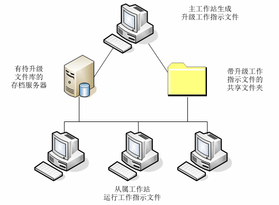

一些运行有升级工具的工作站可执行同步升级来缩短升级时间。 运行升级工具的第一个工作站作为生成升级计划的主工作站。 计划由若干工作指南文件组成,每个文件对应一个参与升级过程的工作站。 有关更多详细信息,请参阅创建和使用工作指南文件
工作指南文件包含反映 SOLIDWORKS 文件父子关系的树结构。 主工作站和从属工作站都可以在他们完成第一个文件的处理后运行其它的工作指南文件。 虽然零件和子装配体可被其他装配体共享,但每个文件仅能升级一次。
