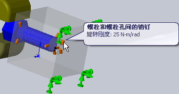

符号
当添加载荷、夹具或其它控制时,该软件会为模型添加符号。您可以双击这些符号以访问相应控制的 PropertyManager。下图高亮显示了一个表示弹性支撑接头的符号。该图还会显示表示力和螺栓接头的符号。
您可以通过右键单击 Simulation 算例树中的控制工具来隐藏或显示图形区域中的符号。要隐藏一个操作中的所有载荷、夹具或连接,请分别用右键单击外部载荷夹具连接,然后选择全部隐藏

当您将指针移到 Simulation 符号上时,软件会显示特征的细节。
