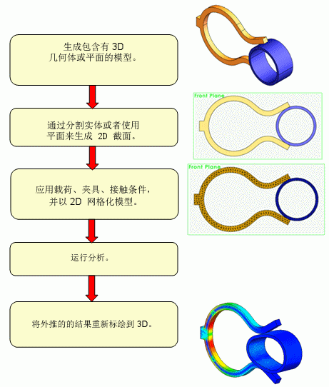

您从可供使用的平面应力、平面应变、拉伸及轴对称选项进行选择。 在选取了 2D 简化选项后,求解问题的工作流程与所有选项类似。
内容
您在合格的 3D 模型上定义静态算例、非线性算例、热算例、压力容器设计算例、以及设计算例时使用 2D 简化选项。
2D 简化 PropertyManager 管理从 3D 几何体生成 2D 剖面。
您选取要使用的 2D 简化选项,生成 2D 截面,并定义截面深度或对称轴。
在运行 2D 简化算例后,您可以用 3D 标绘结果。
设定 2D 简化算例与设置任何其它算例类似。
