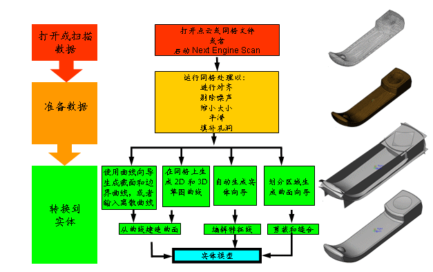

ScanTo3D 概述
使用 SolidWorks 软件的 ScanTo3D 功能,您可以从任何扫描仪打开扫描数据(网格或点云文件)或从数学软件中打开曲线数据,准备数据,然后将之转换成曲面或实体模型。
当您打开扫描数据时,您可将之作为新零件文档打开或将之输入到当前的活动零件文档中。 单击打开对话框中的打开并设置选项。
ScanTo3D 大幅度减少从非数码数据建造复杂 3D 模型所需的时间。 设计员可根据各种目的使用 ScanTo3D:
  • 医疗设计员 - 生成解剖物体供参考使用。
    使用曲面向导的自动创建从一方面的扫描数据所创建的实体示例。
  • 消费产品设计员 - 生成从泥土、泡沫材料等制作的物体部件的快速再现。
  • 机械设计员 - 生成 OEM 零件的快速参考。
ScanTo3D 只在 SolidWorks Premium 中可用。 要激活 ScanTo3D,请单击工具 > 插件,然后选择 ScanTo3D
如果您具有 NextEngine 扫描仪,请单击 NextEngine 扫描 Tool_NextEngine_Scan_ScanTo3D.gif(ScanTo3D 工具栏),或单击工具 > ScanTo3D > NextEngine 扫描来启动 NextEngine 扫描。
ScanTo3D 过程概述
