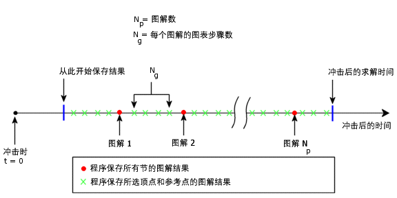

从此开始保存结果: 这是该程序开始保存结果的第一个时刻。默认值为 0,指示该程序从第一次冲击的那一刻开始保存数据。使用该参数可以在初次运行之后根据初步结果指定关注的时段。
component.png 图解数 设定该程序保存的图解数。图解结果保存在所有节中。图解在整个数据保存期间(冲击后的求解时间 - 为该程序设定的开始保存结果的时间)呈均匀分布。
tracktype.png 传感器清单 报告工作流程灵敏数据的 Simulation 数据传感器可于从菜单选择。菜单中的所有跟踪数据传感器选项选择所有工作流程灵敏数据传感器中定义的顶点和点。运行算例时程序为选定顶点和点保存精炼的时间历史图表。
每个图解的图表步骤数 设定结果图解的图表间隔数。每个图表的数据点总数等于图解数乘以每个图解的图表步骤数。
如果选择了至少一个顶点或参考点,图表将只在所选的位置可用。每个图表将有(图解数 Np * 每个图解的图表步骤数 Ng)个数据点。如果不选择任何顶点或参考点,则所有节处都会有图表,但分辨率较低。每个图标将有(图解数 Np)个数据点。
下图说明了结果选项 PropertyManager 中不同的参数。
