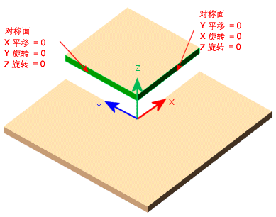

平面对称
此模型相对于两个基准面对称。 可以对模型的四分之一进行分析。 对称 约束自动对所选面应用平移和旋转条件。 这些面必须互相正交。

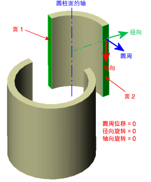

轴向对称
此模型为轴对称。 可以对模型的一半或四分之一进行分析。 对称 约束自动对所选面应用平移和旋转条件。

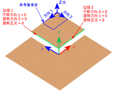

平面对称
此曲面模型相对于两个基准面对称。 可以对模型的四分之一进行分析。 将对称约束应用到壳体边线。 所选边线必须互相正交。
对称面始终垂直于所选边线所属的平面曲面。 壳体曲面围绕对称面创建镜向。

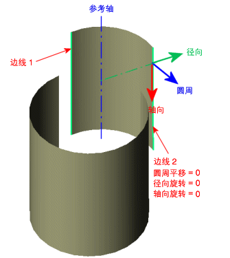

轴向对称
此曲面模型为轴对称。 可以对模型的一半或四分之一进行分析。 将对称约束应用到壳体边线。
