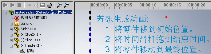

您可以通过以下方法生成动画:沿时间线拖动时间栏到某一时间关键点,然后移动零部件到目标位置。 MotionManager 将零部件从其初始位置移动到您以特定时间而指定的位置。
要生成基于键码点的动画:
  1. 从运动算例拖动时间栏以设定动画序组的持续时间。
    您还可以沿时间线单击任意位置放置时间栏,或者使用空格键递增移动时间栏。
    时间栏的时间长度设为五秒钟(00:00:0000:00:05)。
  2. 拖动装配体零部件到动画序列的所需结束位置。
  3. 右键单击以放置键码,或者选取自动键码 (仅限动画)以自动放置键码。
