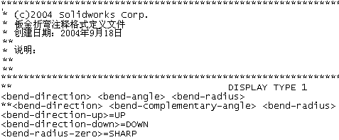

钣金折弯线注释是一个文本文件,位于安装目录\lang\language\bendnoteformat.txt。该文件设定折弯线注释的格式。
  • 使用文字编辑程序。
  • 括号 < > 外面的值显示在工程图中。您可以更改这些值。
  • 括号 < > 里面的值是保持关联功能的参数。只有当您遵循括号内的格式时,您才可以修改这些值。
