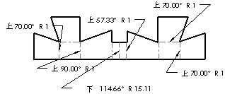

  4. 查看调色板平板型式拖动到工程图图纸中。
    您可调整工程图视图的大小,在比例下选择使用自定义比例,然后键入一数值。
    显示带有钣金折弯注释的平板型式。您可在钣金选项中为折弯注释设定选项。
