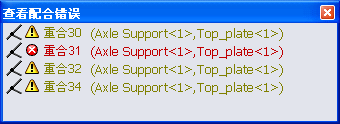

您可使用查看配合窗口、查看配合错误窗口以及配合标注来直观,操纵,并解疑配合。
内容
您可为装配体中的一个或多个零部件显示一配合列表。从列表中选取配合以显示配合标注。
您可以打开任意所选参考几何体的查看配合窗口,例如基准面、轴或其它参考几何体。
您可在装配体中显示一个所有有问题的配合的列表。从列表中选取配合以显示配合标注。
配合标注在图形区域中识别配合的实体以帮助您直观配合体系。它们提供工具来执行普通配合功能并解疑配合错误。
