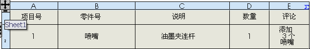

在此例中,以根据数量列数值的计算值填充材料明细表的评论列。
  1. 将新列添加到表格并根据需要将之标号。
  2. 从表格单击单元格或列标题,然后为列类型选取方程式
  3. 单击方程式工具
  4. 函数单击 IF
  5. 将光标指向括号,为单击数量
    列表包括表格中的所有列。 从该列表中选取项目准许根据列数值进行计算。
  6. 输入字符串和列标题完成计算定义,使之读起来如此:IF('数量'=1;"添加"'数量'+2" 更多 " '零件号';"标准")
    此字符串测试数量列的数值。如果数量为零或大于一,字符串标准则会显示。如果数量是一,字符串添加 3 个零件 会显示。
