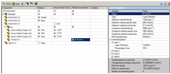

通过 SolidWorks Premium 插件 CircuitWorks,您可以使用由大多数电气计算机辅助设计 (ECAD) 系统写入的文件格式来创建 3D 模型。 可以合作设计适合并用于 SolidWorks 装配体中的印刷电路板 (PCB)。
您可以将以下 CircuitWorks ECAD 文件 PCB 或零部件热力属性导入至 SolidWorks Flow Simulation:
  • 绝缘体和导体密度
  • 比热
  • PCB 热导率
  • 零部件的容积热源的热导率
使用 SolidWorks Flow Simulation 进行热分析时,SolidWorks 模型将参考导入的客户热力属性。
Flow Simulation 树中的两个选项可帮助设置计算流体力学 (CFD) 分析,以进行电子零部件冷却仿真:
  • 右键单击热源,然后选择从模型导入容积源。 在项目属性中选择要导入的热源。
  • 右键单击印刷电路板,然后选择从模型导入印刷电路板。 在项目属性中选择要导入的 PCB。
