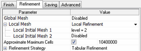

求解自适应网络化是计算期间采用计算网络进行求解的过程。 SolidWorks Flow Simulation 将求解自适应完善过程拓展到计算域的局部区域,以便提高 CFD 模拟的精度和网格优化。
