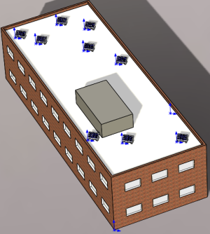

调整太阳能板位置
接下来,您可以调整太阳能板位置以最小化阴影。
  1. 选择模型选项卡。
    您可以在模型选项卡中移动面板,并在 Motion 算例 1 选项卡中测试日光照射算例。 如果您在 Motion 算例 1 选项卡中移动面板,则只会在动画中修改面板位置。
    您可以单击不再为此文件提示,并在系统提示处理遗失的图象时单击
  2. 拖动面板以最小化随时间变化的阴影。
  3. 选择 Motion 算例 1 选项卡,并在系统提示更新初始动画状态时单击
  4. 单击从头播放 Tool_Play_From_Start.gif(MotionManager 工具栏)。
    面板阴影照射看起来很好。
  5. 将模型另存为 my_repositioned_building_and_solar_panels.sldasm,然后关闭模型。
