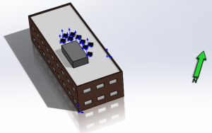

在此范例中,您可以优化屋顶或建筑物上太阳能板的位置。
屋顶太阳能板的最佳位置可以接收最多日光。 在为建筑物模型应用日光后,您可以生成日光照射算例以确定太阳能板的位置。 对于此范例,建筑物的屋顶上具有会产生阴影的 HVAC 棚,您无法将面板放在棚上。
您将执行下列任务:
  • 打开屋顶上有太阳能板的建筑物模型。
  • 在冬至日为该模型应用日光。
  • 创建“固定日期,可变时间”日光照射算例。
  • 查看算例结果并调整太阳能板位置以最小化面板上的阴影。
