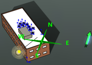

    建筑物具有 HVAC 棚,并且有 9 个太阳能板位于屋顶上的任意位置。

  4. 位置、时间和日期下,对于,请选择位于模型右侧的指北绿色向量。
    为帮助理解此范例,该模型包含北向量。 对于,如果您选择边线或直线,则北方将与您的选择平行。 如果您选择平面,则北方将与您的选择垂直。 您不能选择与布景地板垂直的方向。
