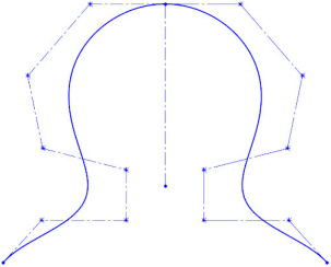

使用 樣式不規則曲線 Tool_Style_Spline 工具來繪製單一的跨 bézier 曲線。 這些曲線可讓您產生平滑且堅固的表面,並且可以在 2D 及 3D 草圖中使用。
此樣式不規則曲線僅由一個跨接組成。 您透過選擇和拖曳控制頂點來塑造其曲率。 草圖圖元會連接形成曲線控制多邊形的控制頂點。
控制 Polygon2
利用樣式不規則曲線,您可以輕易控制曲線的曲度及連續性。 您可以針對相切或同等曲率來推算樣式不規則曲線。 您可以限制這些點並在曲線旁標註尺寸。 這些曲線也支援鏡射及自行對稱。
