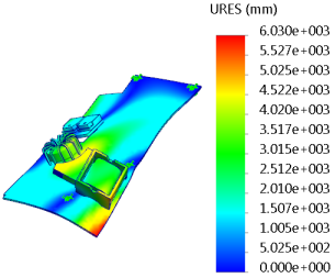

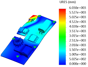

選項下方選擇所有模型組態中的所有研究 (較慢) 來比較多達四個來自與不同模型組態相關聯之研究的結果繪圖。
關於相同類型的繪圖,您可以選擇控制設定的繪圖。
預設模型組態 - 第一模態 第二模型組態 - 第一模態
