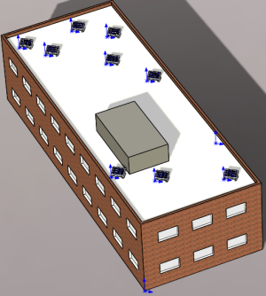

接下來,您要調整太陽板的位置,盡量縮小陰影。
  1. 選擇模型標籤。
    您在模型標籤中移動面板,並在動作研究 1 標籤中測試太陽研究。 如果您在動作研究 1 標籤中移動面板,則只會修改動畫中的面板位置。
    您可以按一下不再為此檔案提示,如果系統提示解決遺失的影像,請按一下
  2. 拖曳面板盡可能縮小一天下來的的陰影。
  3. 選擇動作研究 1 標籤,並在系統提示更新初始的動畫狀態時按一下
  4. 按一下從頭開始播放 Tool_Play_From_Start.gif (MotionManager 工具列)。
    面板陰影的曝光效果很好。
  5. 將模型另存為 my_repositioned_building_and_solar_panels . sldasm,然後關閉模型。
