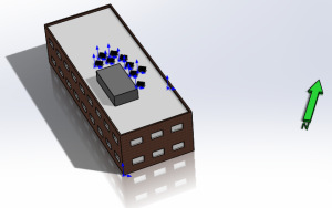

在此範例中,您要將建築物屋頂上的太陽能板擺放到最好的位置。
在屋頂上,收到最多陽光的地方就是太陽能板的最佳位置。 在將陽光套用至建築物的模型中之後,您可以製作太陽光進入研究,以確定太陽能板的放置位置。 在此範例中,建築物屋頂上已設置了 HVAC 遮棚,其會產生陰影,您不能將面板放在遮棚上。
您可以執行下列工作:
  • 對屋頂上有太陽能板的建築物開啟模型。
  • 將陽光套用至冬至的模型上。
  • 產生「固定日期,變動時間」的太陽光進入研究。
  • 檢視研究結果並調整太陽能板的位置,儘可能去除面板上的陰影。
