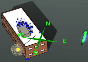

首先,您要開啟建築物的模型並加入太陽光。
  1. 開啟 install_dir\samples\whatsnew\fundamentals\solar_access\building_and_solar_panels.SLDASM 並將模型另存為 my_building_and_solar_panels.SLDASM
    建築物已設置了 HVAC 遮棚,而且屋頂上隨處共有九個太陽能板。
  2. 開啟 RealView Graphics,按下列之一:
    • 檢視設定 > RealView Graphics
    • RealView Graphics (「檢視」工具列)
    • 檢視 > 顯示 > RealView Graphics.
  3. 要加入太陽光,請按一下檢視 > 光源及攝影機 > 加入太陽光
  4. 位置、時間及日期之下,針對北美方向,選擇位於模型右側的指北綠色向量。
    模型包括北向量,作為此範例的協助。 針對北美方向,如果您選擇一條邊線或直線,北向會平行於您的選擇。 如果您選擇一個平坦的面,北向則垂直於您的選擇。 您不能選擇垂直於全景地板的方向。
  6. 針對位置,請選擇紐約市 (NY)
  7. 針對日期,請在您的日期格式中輸入 12/21/2013 或等同的日期,然後按一下 PM_OK.gif
    12 月 21 日大約是北半球的冬至,一年當中白晝最短的一天。 在陰影最長的一天內儘量提高太陽光曝曬量,可望讓全年每日的太陽光曝曬量達到最高。
