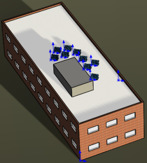

  1. 若要放大屋頂區域,按一下局部放大 tool_Zoom_to_Area_View.png (「檢視」工具列)。

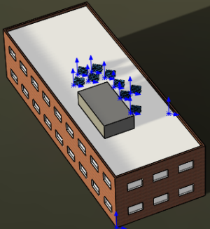

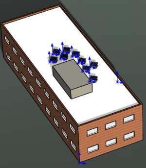

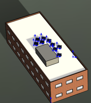

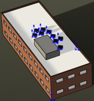

  2. 拖曳時間線並檢查陰影在一天當中的蹤軌:
    面板的最佳位置似乎是朝南,避開建築物的西南角落,以及在其他面板與 HVAC 陰影的外側。
