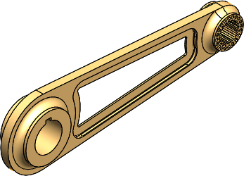

刪除模型中的內含特徵與子特徵:
確認刪除 對話方塊會出現在 基本 模式並列出與 除料-伸長2 相關的所有相依的項次。 您無法在「基本」模式中個別刪除項目。
對話方塊會從基本更新為進階模式。 此模式可讓您選擇要保留和刪除哪些項目。
已選擇 鏡射1、草圖7 及 除料-伸長4 進行刪除。
顯示圓角2 的警告。您可以略過此模型或修復模型,然後繼續進行工作。
