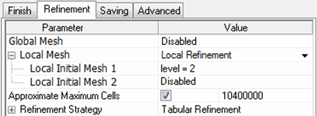

解答自適性的網格化是一種在計算期間對應解答來修改計算網格的程序。 SolidWorks Flow Simulation 會將此解答自適性精化程序延伸至計算網域的局部區域,以進行更準確且網格最佳化的 CFD 模擬。
