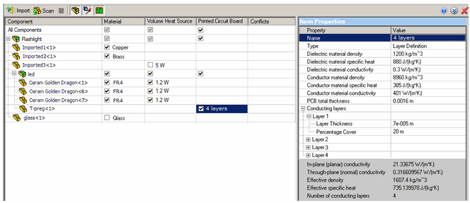

CircuitWorks 是 SolidWorks Premium 的附加程式,可讓您透過大多數電子電腦輔助設計 (ECAD) 系統所撰寫的檔案格式產生 3D 模型。 您可以合作設計出符合並且能夠在 SolidWorks 組合件中作用的印刷電路板 (PCB)。
您可以輸入下列 CircuitWorks ECAD 檔案 PCB 或零組件熱屬性到 SolidWorks Flow Simulation 中:
  • 介電體和導體密度
  • 比熱
  • PCB 的熱傳導率
  • 來自零組件之體積熱源的熱傳導率
當您使用 SolidWorks Flow Simulation 進行熱分析時,SolidWorks 模型會參考所輸入的客戶熱屬性。
Flow Simulation 樹狀結構中有兩個選項可簡化針對電子零組件的冷卻模擬設定計算流體力學 (CFD) 分析的程序。
  • 用右鍵按一下熱源,然後選擇輸入來自模型的體積熱源。 選擇要輸入到項次屬性中的熱源。
  • 用右鍵按一下印刷電路板,然後選擇從模型輸入印刷電路板。 選擇要輸入到項次屬性中的 PCB。
