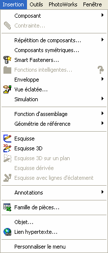

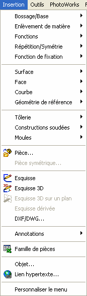

Les menus de SolidWorks varient en fonction du contexte. Les titres des menus restent les mêmes pour les trois types de documents, mais les éléments de menu changent en fonction du type de document actif. Par exemple, le menu Insertion inclut les fonctions dans les documents de pièce, les contraintes dans les documents d'assemblage et les vues de mise en plan dans les documents de mise en plan.
Vous pouvez accéder aux éléments de menu grâce aux raccourcis du clavier et vous pouvez personnaliser les menus.
