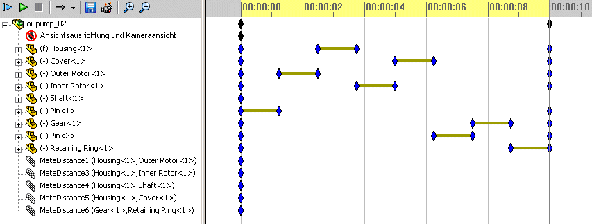

Klicken Sie auf
Bewegungssimulation speichern
(MotionManager Symbolleiste), um die Bewegungssimulation zu speichern.
Der Zeitrahmen wird mit den Änderungsleisten und Schlüsselpunkten, basierend auf Ihrer Auswahl für
Dauer und
Startzeit belegt.
Video: Zusammenklappen gefolgt von Basisbewegung
Der BewegungssimulationsAssistent kann nur mit Basisbewegung oder Bewegungsanalyse verwendet werden, wenn die Schlüsselpunkte, die erstellt werden, nicht mit den Berechnungen, die ausgeführt werden, kollidieren. Im Falle des Videos ist zu sehen, dass die Rotation erst beginnt, nachdem die Explosionsansicht vollständig aufgehoben ist.
